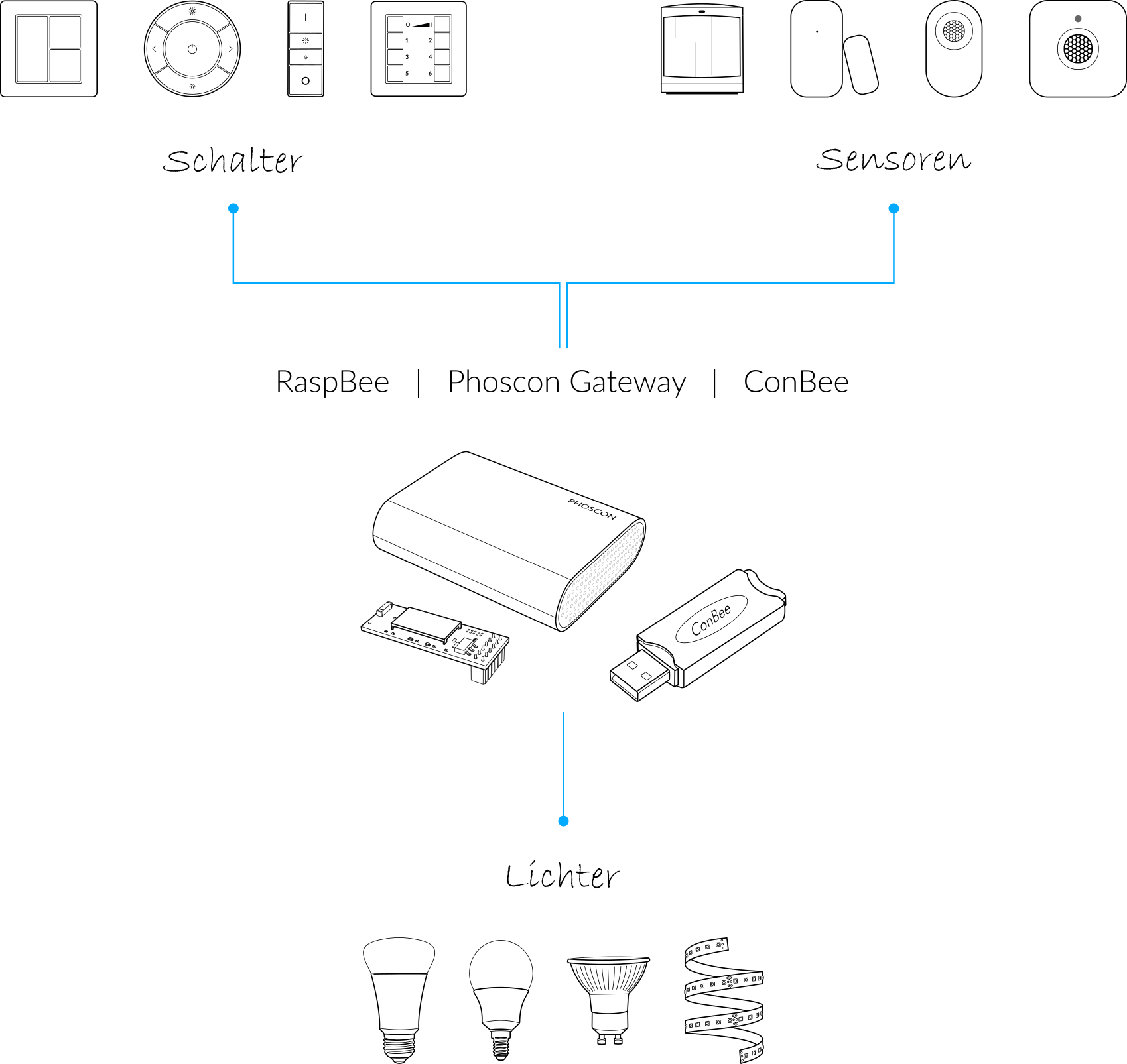

Die Phoscon App ist ein mächtiges Werkzeug zur Konfiguration und Steuerung von kleineren und großen smarten Lichtinstallationen. Spezialisiert auf den populären Funkstandard Zigbee, unterstützt die Phoscon App eine stetig wachsende Zahl an Lichtern, Sensoren und Schalter verschiedener namhafter Hersteller.
![Systemübersicht](../img/blank.gif)
Die Phoscon App kann uneingeschränkt mit den dresden elektronik Produkten RaspBee, Phoscon Gateway und ConBee genutzt werden.
