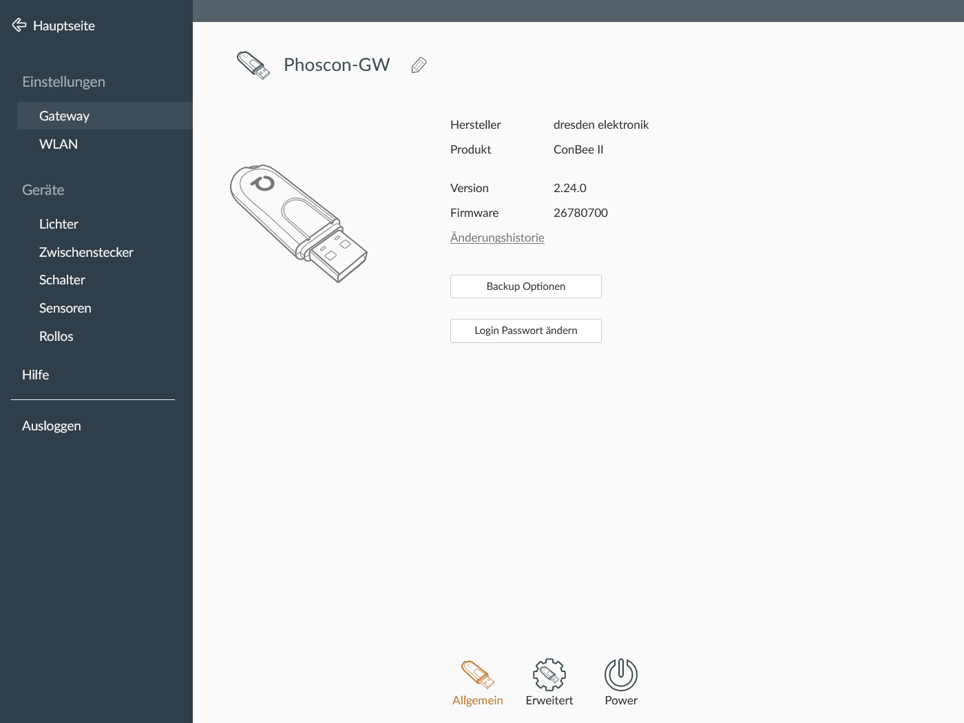

Ist mein System auf dem neusten Stand?
Die installierte Softwareversion kann in der Phoscon App angezeigt werden:
- Menu
- Settings
- Gateway

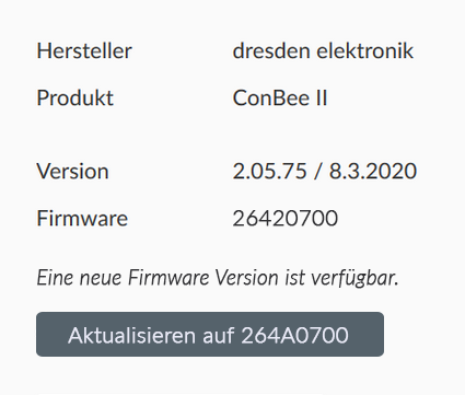

Wie aktualisiert man die Firmware von ConBee II, ConBee III oder RaspBee II?
Die Firmware muss manuell über die Kommandozeile aktualisiert werden. Der Vorgang ist im Wiki Artikel Update deCONZ manually sowie in folgendem Youtube-Video beschrieben.

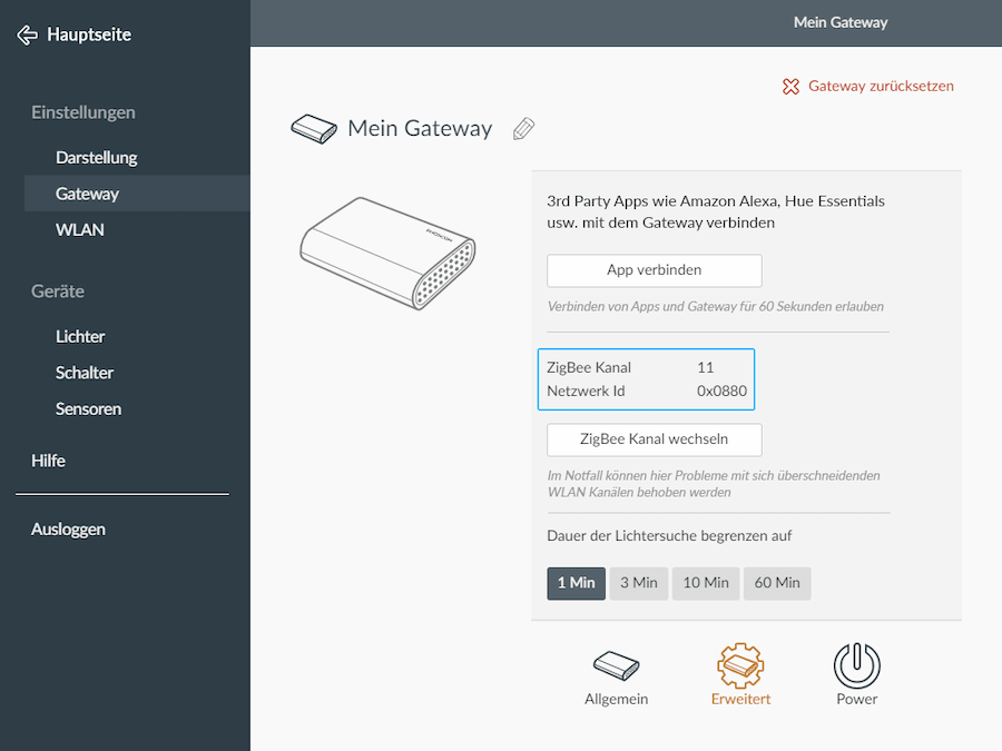

In der Phoscon App den aktuellen Zigbee Kanal des Gateways ermitteln.
- Menü
- Einstellungen
- Gateway
- Erweitert

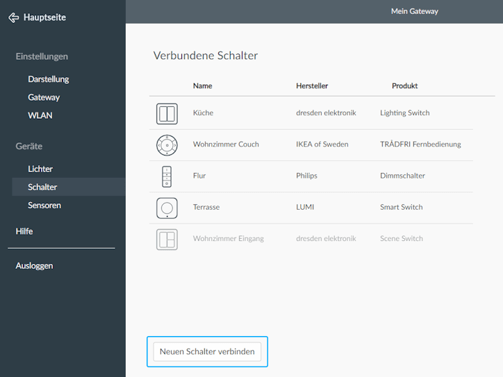

Zur Seite Schalterübersicht wechseln.
- Menü
- Geräte
- Schalter
Nun danach wählen.

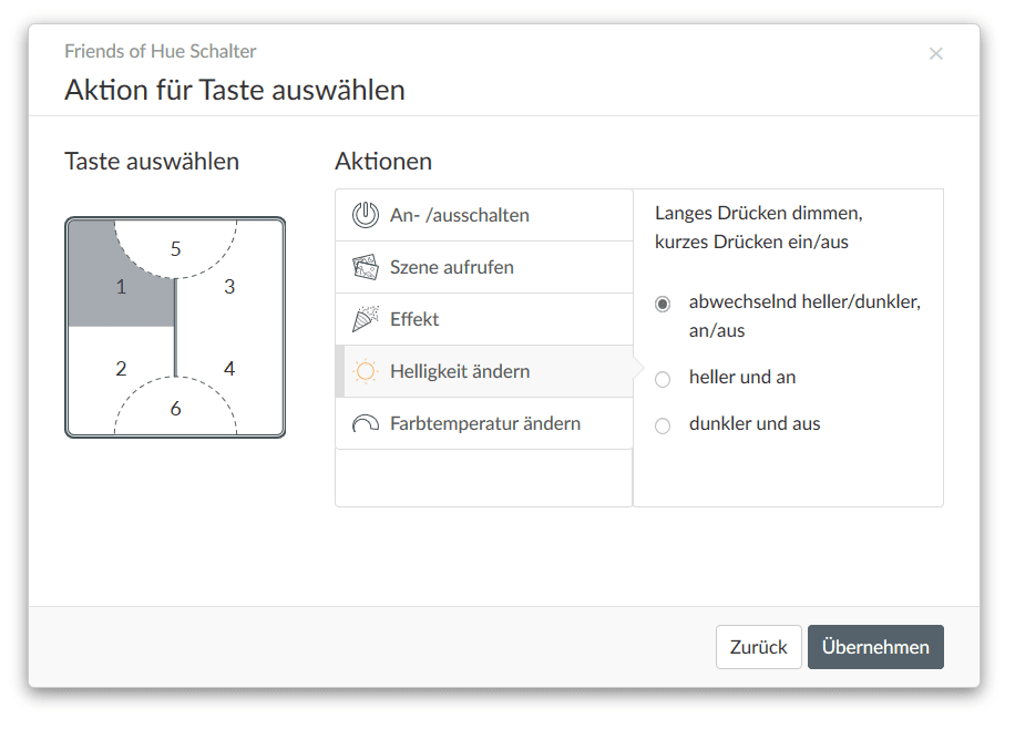

Wichtig: Zum Abschluss gleichzeitig die Tasten 2 und 3 kurz drücken.
Ist der Schalter im Netzwerk angelernt, kann er über den Schaltereditor der Phoscon App bequem konfiguriert werden. Phoscon App Dokumentation →

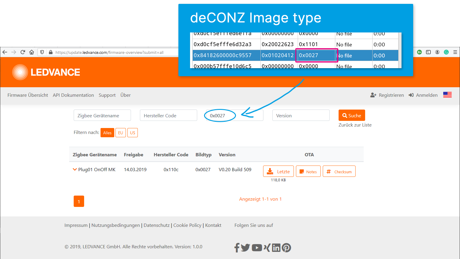

Wie funktioniert das Update für LEDVANCE (OSRAM) Geräte?
Geräte von LEDVANCE (OSRAM) können im angelernten Zustand per Funk über deCONZ aktualisiert werden. Dieser Vorgang wird im Abschnitt Zigbee OTA Updates beschrieben.

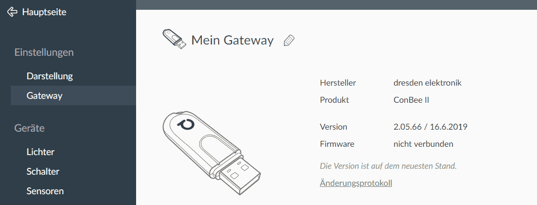

Wenn die Phoscon App in den Gateway Einstellungen
nicht verbunden
anstelle der aktuellen Firmware-Version anzeigt, bedeuted das das die Kommunikation zwischen deCONZ und dem ConBee II nicht hergestellt werden konnte. In diesem Fall sollten die nächsten Schritte durchgeführt werden, um die Verbindung wieder herzustellen. -
